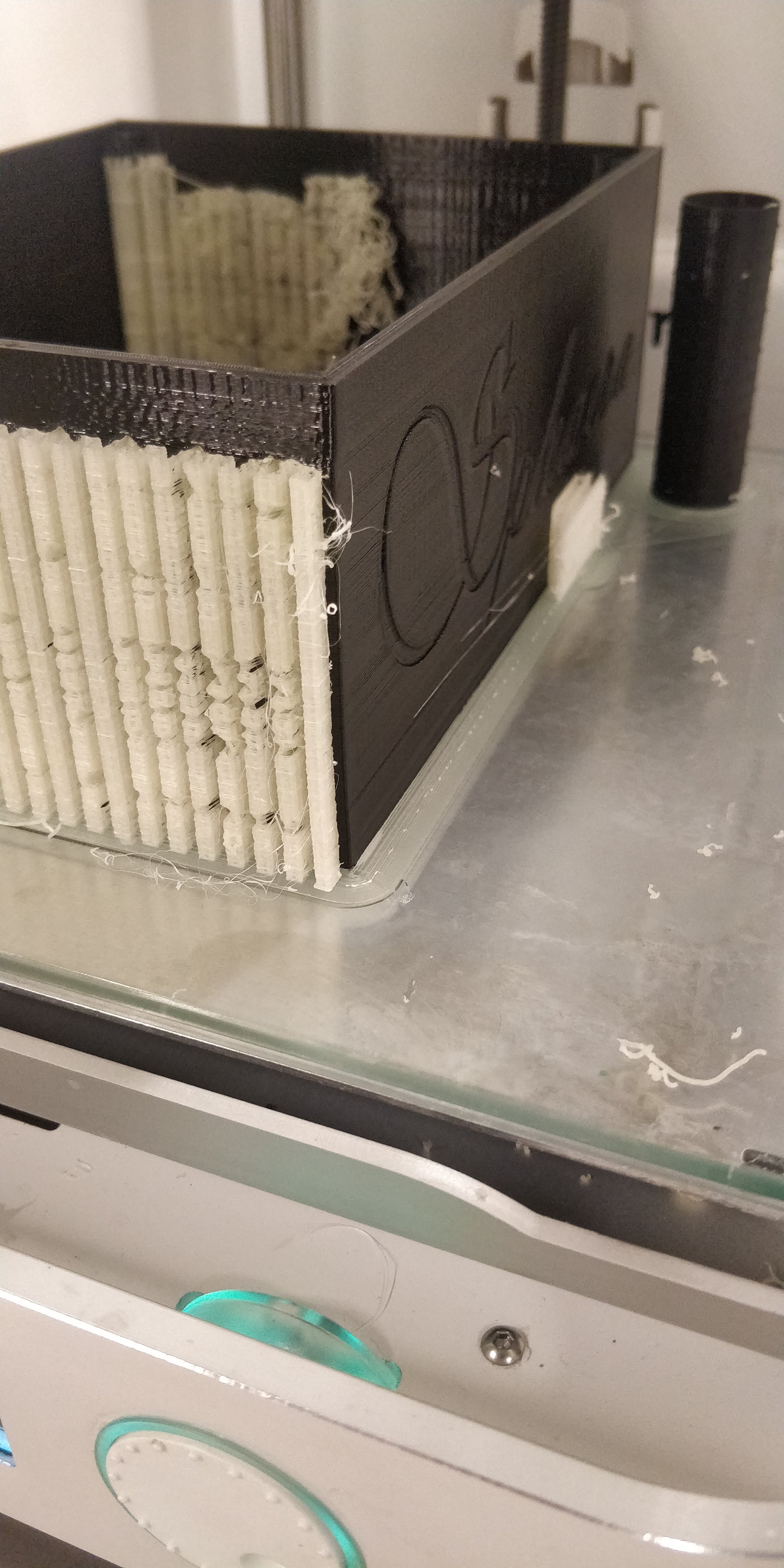

Als erstes hab ich ein Foto vom Bauteil aus dem gedruckten Nylon
welches meinen Rechenfehler wieder ausgleicht.

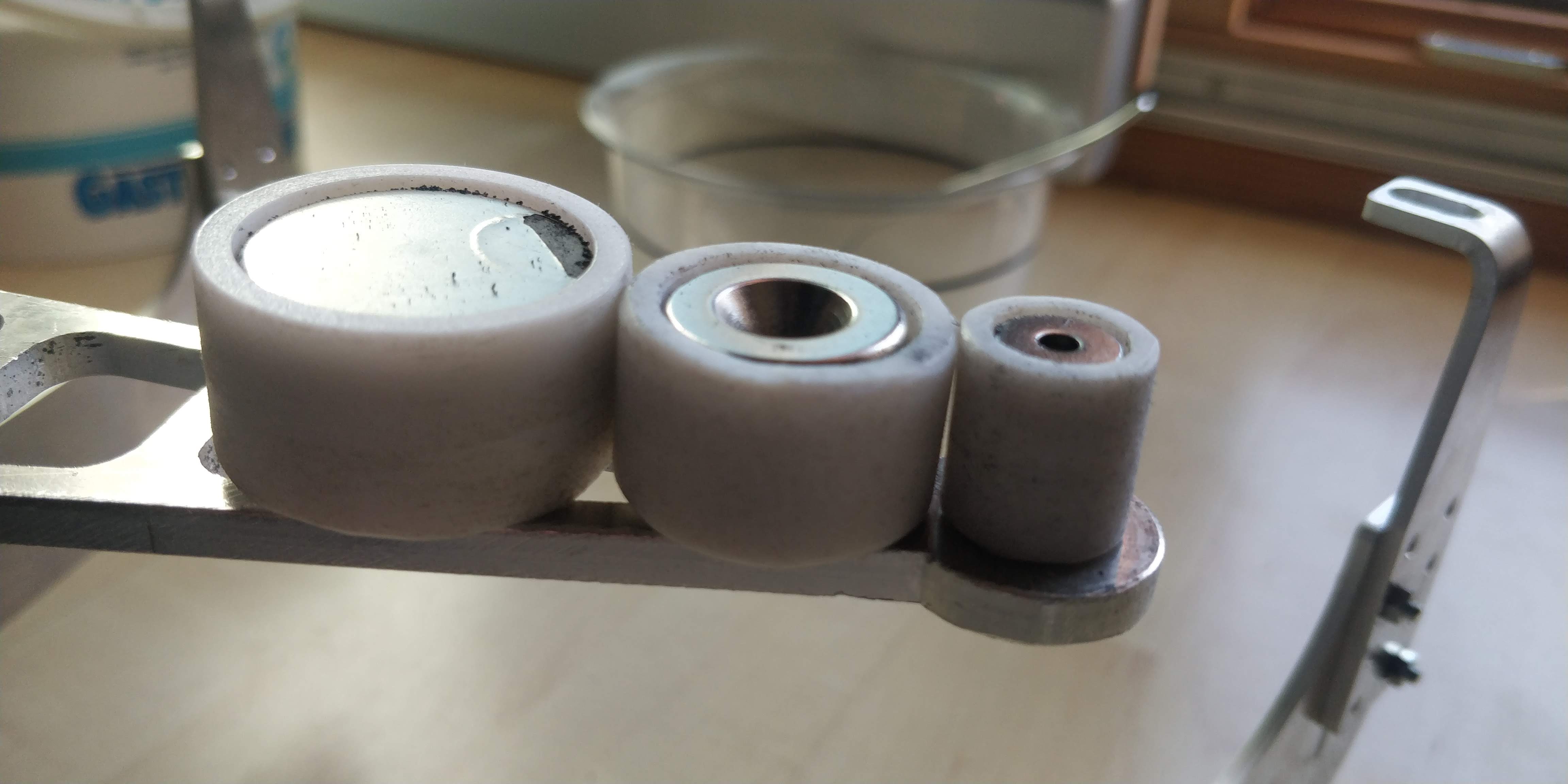

Das Problem mit dem Magneten wurde inzwischen auch behoben.
Das Magnet - Packet wurde mit einer normalen Eisenschraube auf den Arm befestigt.
Das hatte zur Folge das in der Mitte an der Schraube das Magnetfeld viel zu schwach war
und die Kugel beim zeichnen im Sand verloren ging.
Inzwischen wurde nur der tiefste Magnet am Arm verschraubt,
die anderen Magnete haften nur durch die Anzugskraft aneinander.
Was soll ich sagen, es funktioniert.
Die verwendeten Magnete.

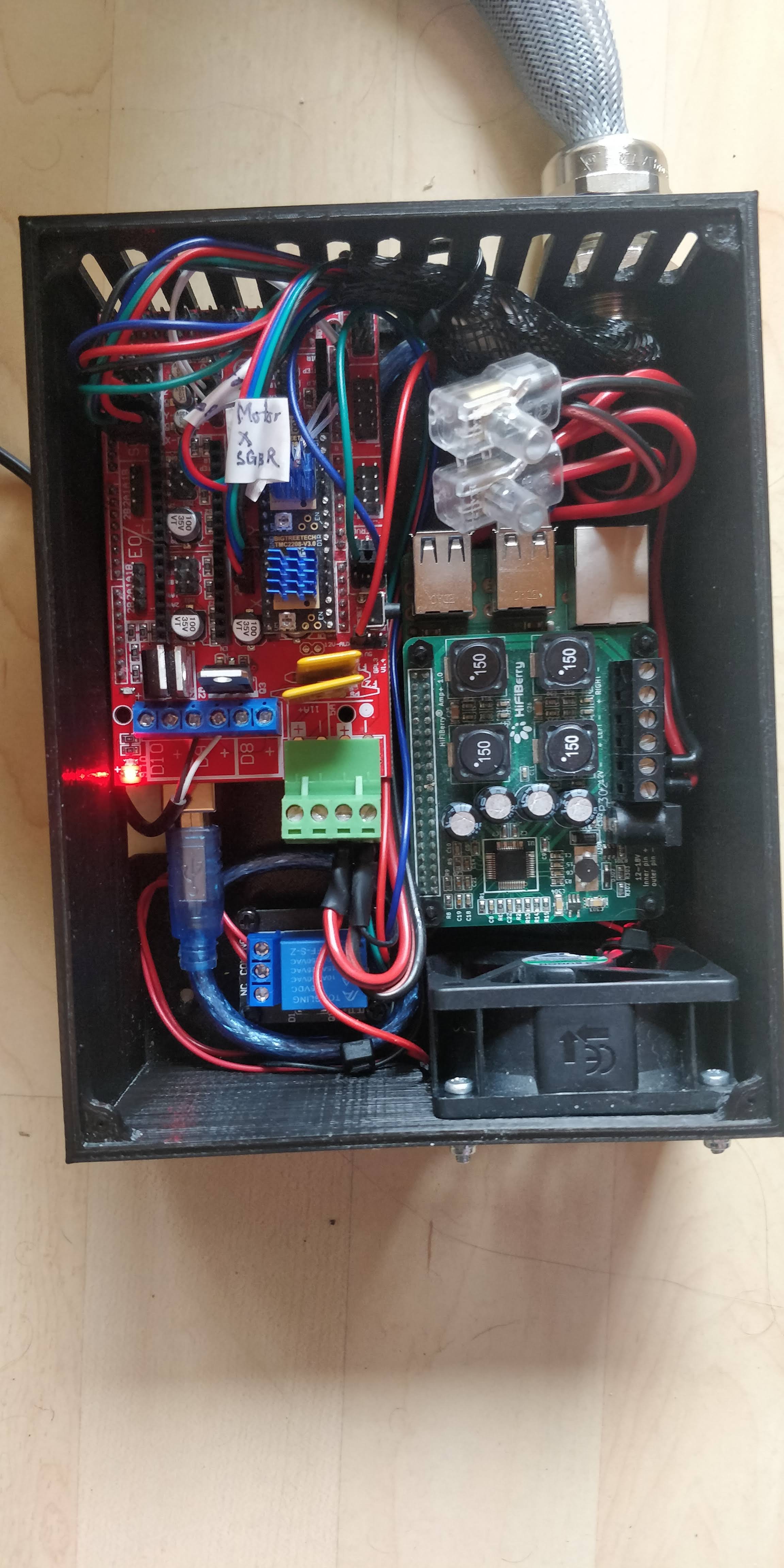

Die Elektronikbox wurde gedruckt und verkabelt.

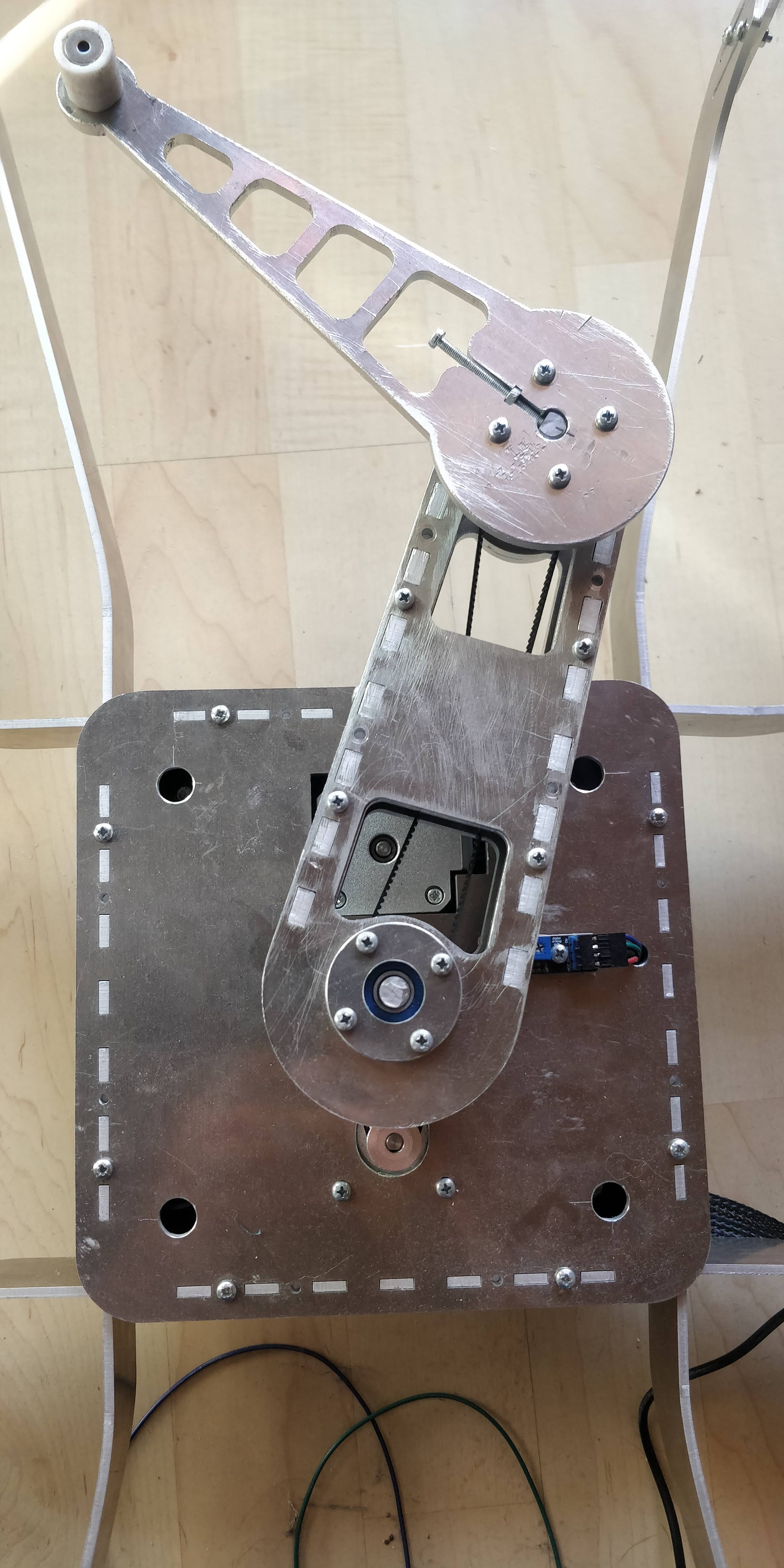

Der Tisch ist auch grade in Arbeit.
Seinen Namen kann der Tisch jetzt auch schön schreiben.

Klaus, Your robot is looking very good. Do you think the magnet needs to be balanced between strong and weak? Or is it just about focusing the strength in the middle of the magnet?
The video isn’t working for me. It looks like it is still private.
Hallo Jeffeb3
der Durchmesser von den en ersten Magneten war einfach nur zu groß
und deswegen waren die gemahlenen Bilder etwas unsauber.
Je kleiner der Magnet ist umso genauer werden die Bewegungen des Arms umgesetzt.
Ein kleiner Magnet hat natürlich weniger Anziehungskraft auf die Kugel.
Deswegen hab ich ein paar Tage damit verbracht das für mich optimale Setup zu finden.
Mein großer Fehler war es die, Magnete von oben mit einer Eisenschraube anzuschrauben
Jetzt habe ich die Schraube am untersten Magneten und die anderen einfach draufgeschichtet und alles funktioniert super.

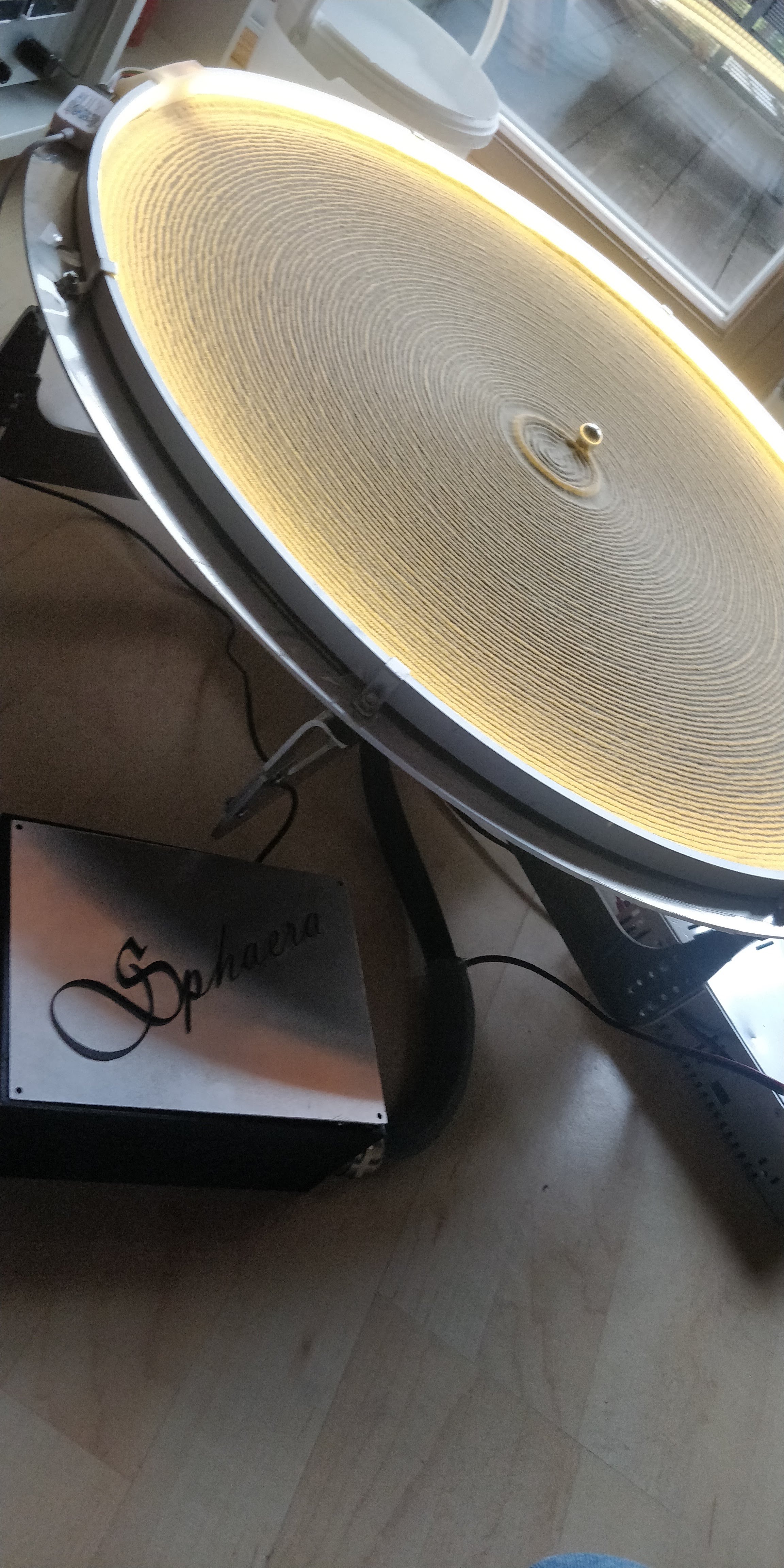

Der Tisch wird langsam aber sicher.

That looks awesome.
