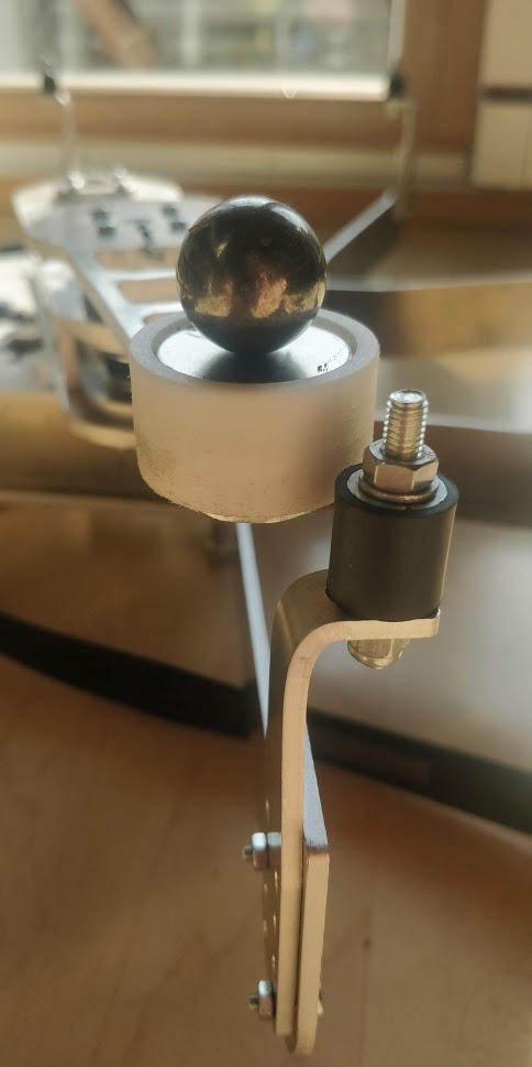

Inzwischen ist der Teflon-Distanzhalter montiert.
Bei den Versuchen nach der Montage der Teile ,
habe ich herausgefundenn dass das Homing nicht mehr richtig funktioniert,
Der Magnet ist zu stark und beim Überschwenken über dem Lager und er Welle von der Y Achse hat die XAchse einfach mitgedreht.
Zuerst habe ich die Motorstrom Halte Zeit mit M84 auf 340 verlängert
als das klappte habe ich
in der Configuration _adv_h habe ich dann die Zeit von 30 sec. auf 340 verlängert.
jetzt scheint alles richtig zu funktionieren.

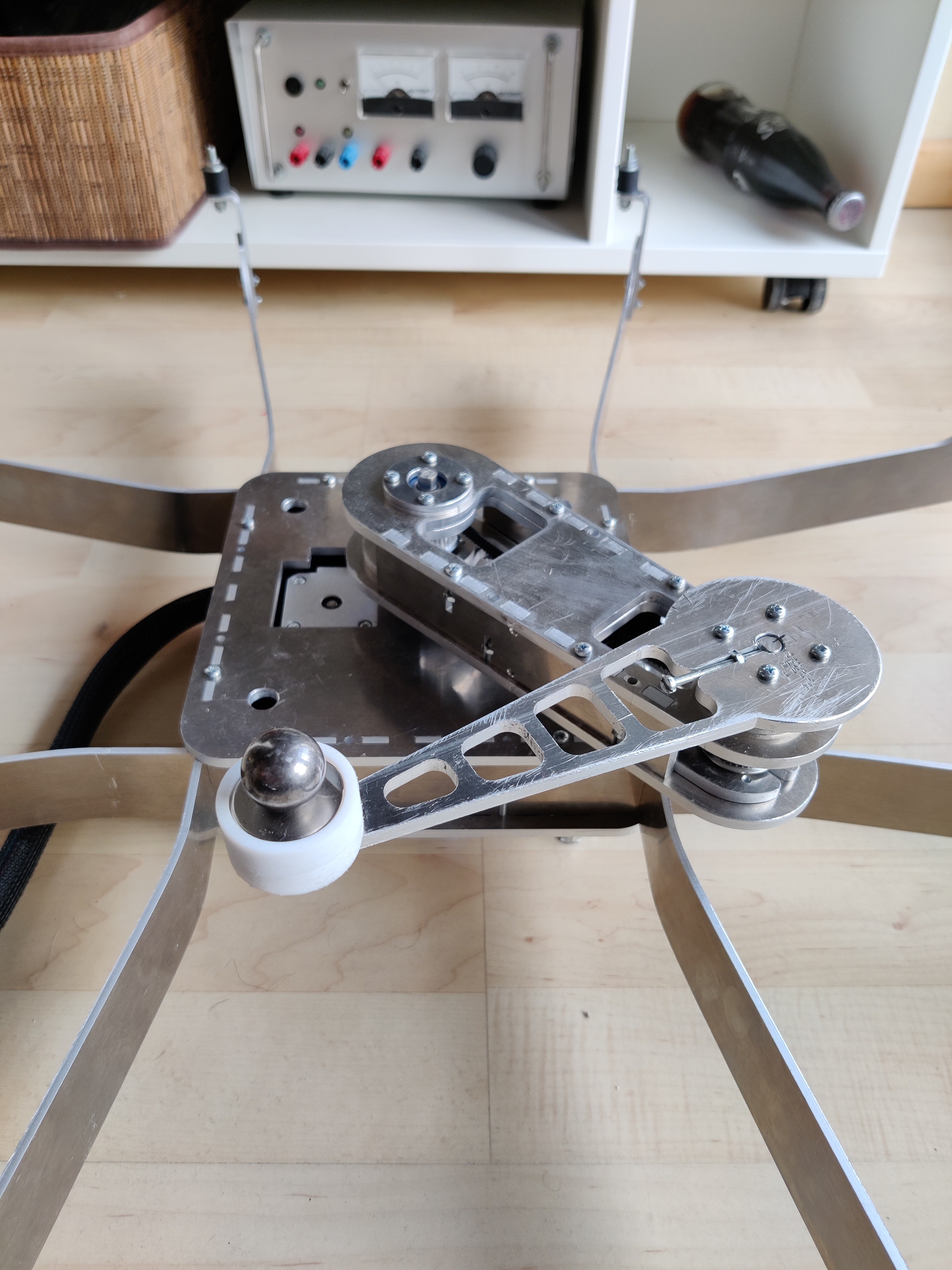

Guten Tag
gerne gebe ich die CAD-Dateien frei, es ist halt zu bedenken dass noch keiner meinen Mechanismus nachgebaut hat und deswegen noch ein paar Eigenheiten vorhanden sein können. Für Verbesserungen an den Zeichnungen bin ich immer zu haben.
Mein Aufbau benötigt die Voraussetzung einer kleinen Werkstatt, mit Bohrmaschine, Gewindeschneider, Drehbank (oder das innere GT2 60 Zahnrad wird selber gedruckt), Messinstrumente (Schieblehre, Winkel, Meter usw.), Schraubstock zum Biegen der Arme, Schraubendreher, Imbusschlüssel usw …
Auser der Drehbbank vieleicht könnte alles vorhanden sein.
Das GT2-60 Zahnrad welches innen auf dem Arm geschraubt wird muss 100% zentrisch laufen, deswegen wird ein Teil des Lager ins Zahnrad eingelassen.
Mein Tisch hat einen Durchmesser von 80cm.
Der Sand Zeichnungs-Durchmesser beträgt +/- 64cm.
Sie benötigen zum bau meines Mechanismus Aluminium in 3 verschiedenen Stärken.
  • 5mm
  • 3mm
  • 2mm
Des weiteren benötigen sie:
  • 6 St. Kugellager Typ 608
  • ca. 30cm 8mm Welle
  • 8St. M5 Silentblöcke
  • Schrauben M3 x 20
  • Schrauben M3 x15
  • Muttern M3
  • 2 St. Riemenscheiben GT2 60
  • 2 St. Riemenscheiben GT2 40
  • 2 St. Riemenscheiben GT2 20
  • 2 St. Spannrollen GT2
  • 2 St. GT2 Riemen 170mm
  • 2 St. GT2 Riemen 390mm
  • Beilag Scheiben M8 (als Distanzstücke)
Das sollte im wesentlichen alles sein.

Hi Klaus,
I basically designed a mechanism based on Rob’s original design with some tweaks to make it a little modular in terms of stock belt diameters as well as printing diameter, however currently my 3d printer is in the middle of an upgrade.
I intend to use some critical features of your design and modify it a little to my use, manufacturing is not a problem at all.

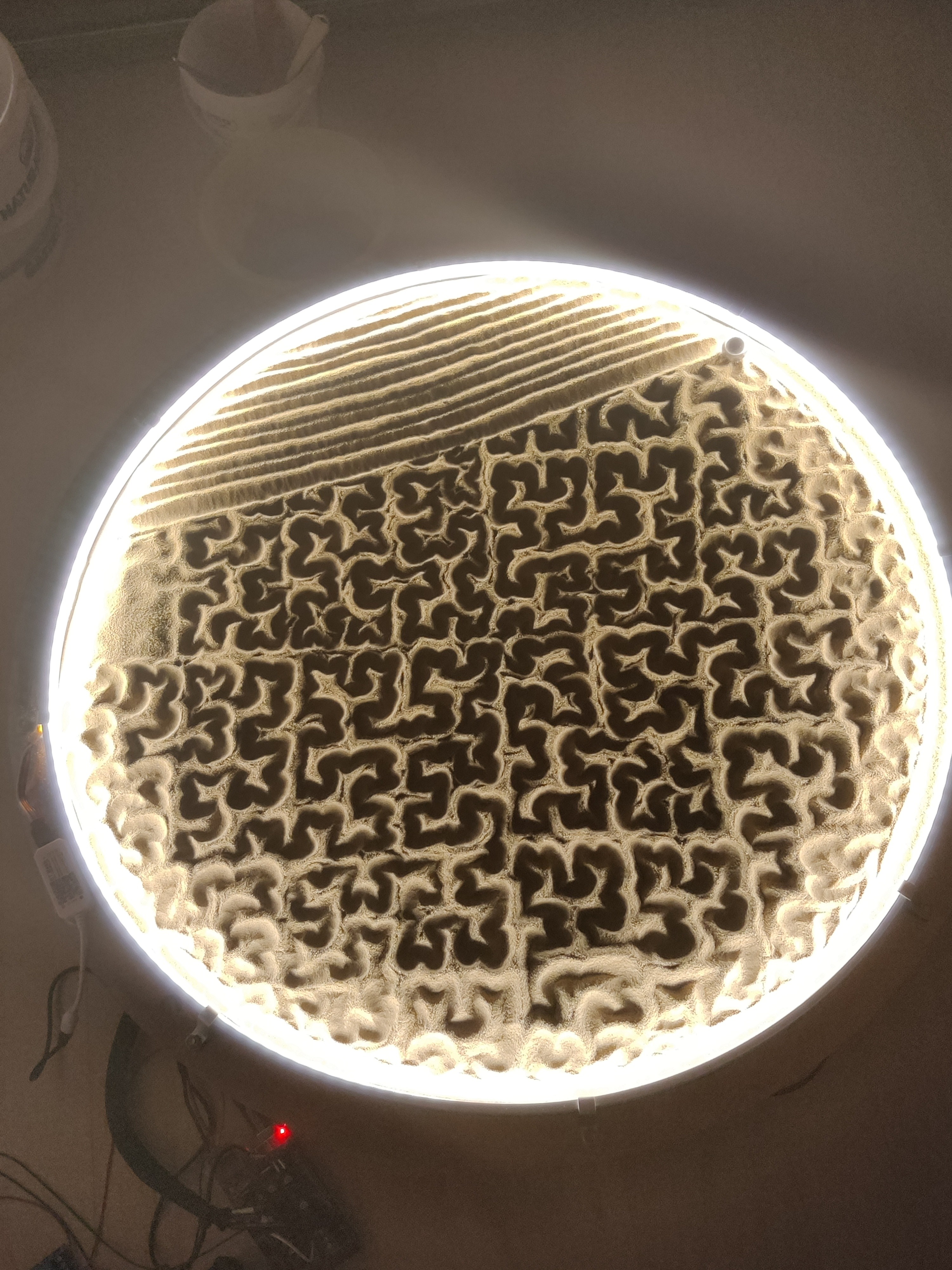

Die Sandträgerplatte ist inzwischen eingetroffen und montiert.
LED sind montiert und auf 5mm Moosgummi aufgeklebt.
Der Marmorsand ist fein wie Zement.
Hier ein Paar Einrücke.
servus Klaus

es ist wieder mal Zeit über den aktuellen Stand zu schreiben. Inzwischen ist mir aufgefallen, dass die im Sand gemahlenen Zeichnungen etwas ungenau waren, oder besser gesagt der Arm bewegte sich in ca. 1cm Toleranz zur Kugel.
Somit wurden alle gemahlenen Bilder etwas verzerrt. Das Problem wurde gleich gefunden. Der montierte Magnet ist wahrscheinlich ein bisschen zu groß, was dann die Toleranzen ausmacht.
Also einen kleineren Magneten eingebaut, von 30mm runter auf 12mm.
Der von mir verwendete Marmorstaub als Sand wurde auch beim mehrfach überfahren sehr fest verdichtet was mir auch nicht ganz gefallen hat, zudem fehlte ihm das Typisch glitzern wie bei Kristallzucker, er war einfach Stumpf.
Also irgendeinen Sand mit einer gröberen Körnung auf die Platte. also ab in den Baumark um einen Kinderspielsand zu kaufen.
Erster Start nach dem Umbau,
  • Schock jetzt weiß ich erst, was ihr mit Sand Geräusch gemeint habt, denn beim Marmor Staub war absolute Ruhe. Die Kugel rollte jetzt in unruhigen bahnen über den Tisch. Das unruhiger habe ich durch das dursieben in den Griff bekommen.
  • nächstes Problem der Magnet verliert andauernd die Kugel, ganz außen am Rand zum LED streifen. Erst nach längeren analysieren habe ich auch dieses Problem gefunden. Ein Berechnungsfehler in der Planung. Der Zeichendurchmesser vom Arm ist großer als der Durchmesser vom LED Streifen und fahrt ca. 1cm darunter hinein. Dieser Fehler wurde erst durch den kleineren Magneten sichtbar da der alte Magnet mit 3cm Durchmesser einfach immer ins Bild ragte. Also wurde ein Distanzstuck für den LED Streifen gezeichnet das den Durchmesser um ca.2 cm dehnt. Dieses Teil wurde in transparenten Nylon gedruckt.
  • Beim Einbau des LED Streifen habe ich eine dieses Mal eine Transparente Tischdecke aus PVC mit ca. 1mm untergelegt um das Sand- reibe Geräusch zu lindern. Es funktioniert und das Abrollgeräusch ist wesentlich stiller geworden.
  • Nur das mit dem Kugel verlieren ist noch nicht ganz ok, werde wohl demnächst einen 16mm Magneten einbauen denn der 12mm hat zu wenig Anziehungskraft.
Ansonsten bin ich mit dem Ergebnis sehr zufrieden.
der Sand wird jetzt mit einem Roten Saharasand aus Douz in Tunesien ausgetauscht. Den Sand hat mir ein Bekannter grade von einer Rallye mitgebracht.
Danke Nochmal für eure Hilfe
servus Klaus

There is a setting in sandify to limit the max radius on polar tables. You can set it to 0.95 and it shouldn’t drive into the leds.
Can you get a thicker magnet? Or maybe stack another on above it?
Scara in sandify is coming.
The patterns look great and so does the lighting.
