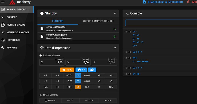

je voudrais que Klipper m’indique l’écart entre le 0 du capteur optique quand je fais la commande G1 X6 pour paramétrer la rotation_distance
Rotation_distance does not need to be tuned, it can be calculated exactly from the pulley ratios. If that does not work in your case you are either loosing steps from too low rotor current or the belts are slipping.

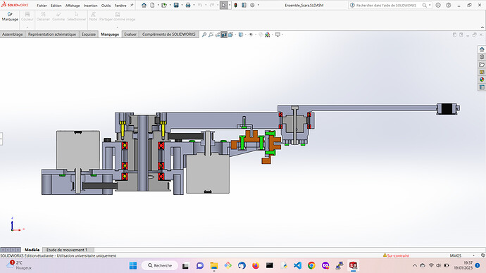

J’ai un problème avec mon axe X car il ne fait pas un tour complet, il manque 0.13mm environ , c’est pour cela que j’avais modifié Rotation_distance.
J’ai la même carte que vous (SKR mini E3 V2/V3), les mêmes ratios poulie (16/80), la courroie bien tendue donc pour moi cela vient de mon diamètre trop faible de la poulie 80 de l’axe X imprimé en 3D.
j’ai augmenté les courants aussi.
L’axe Y fait bien un tour complet avec le paramètre 1.2 de rotation_distance.

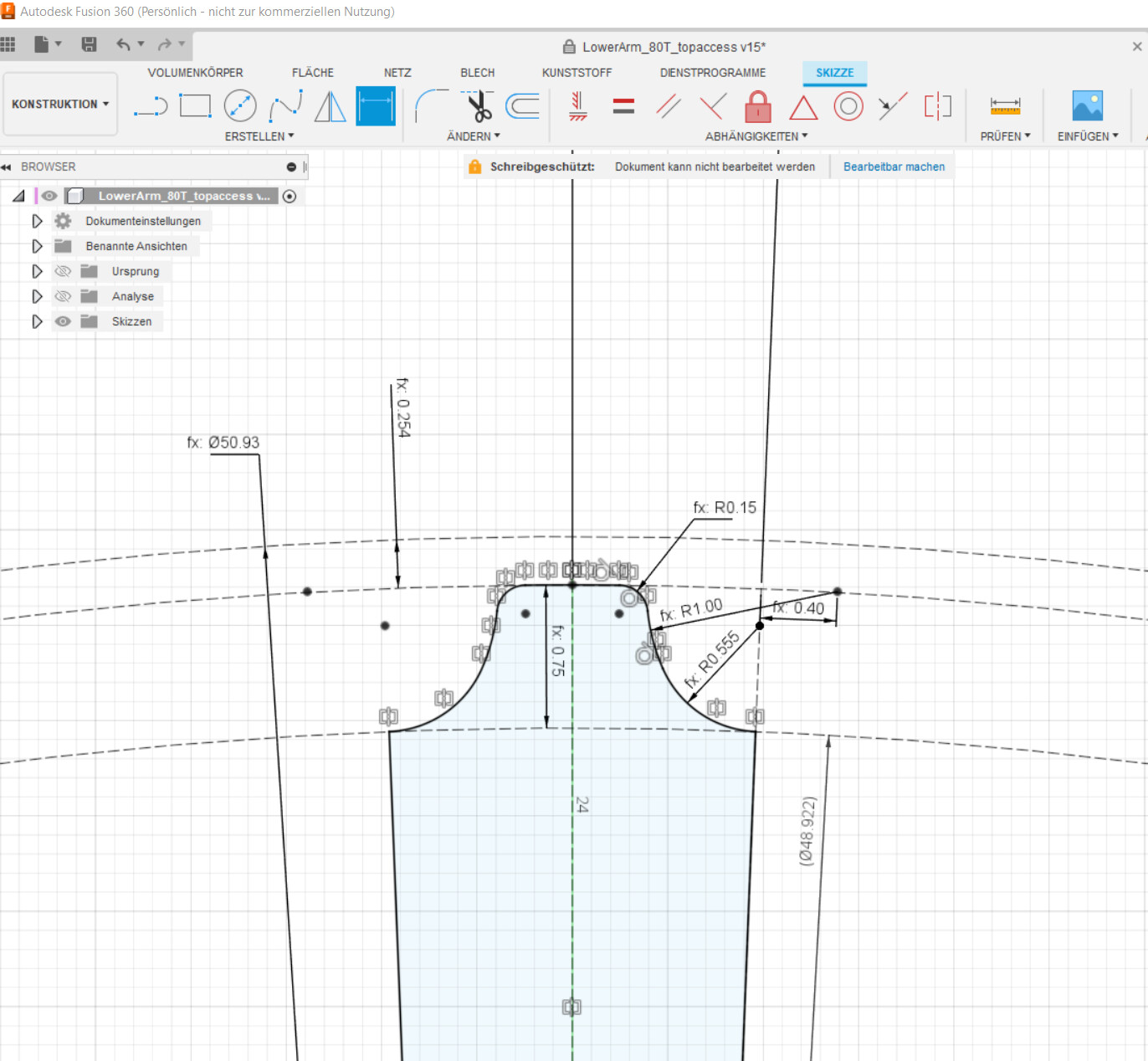

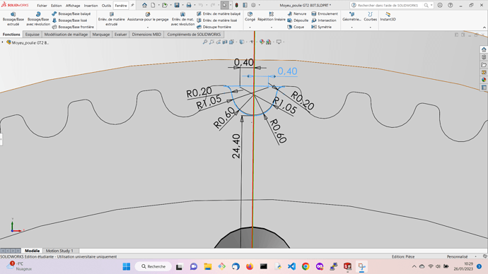

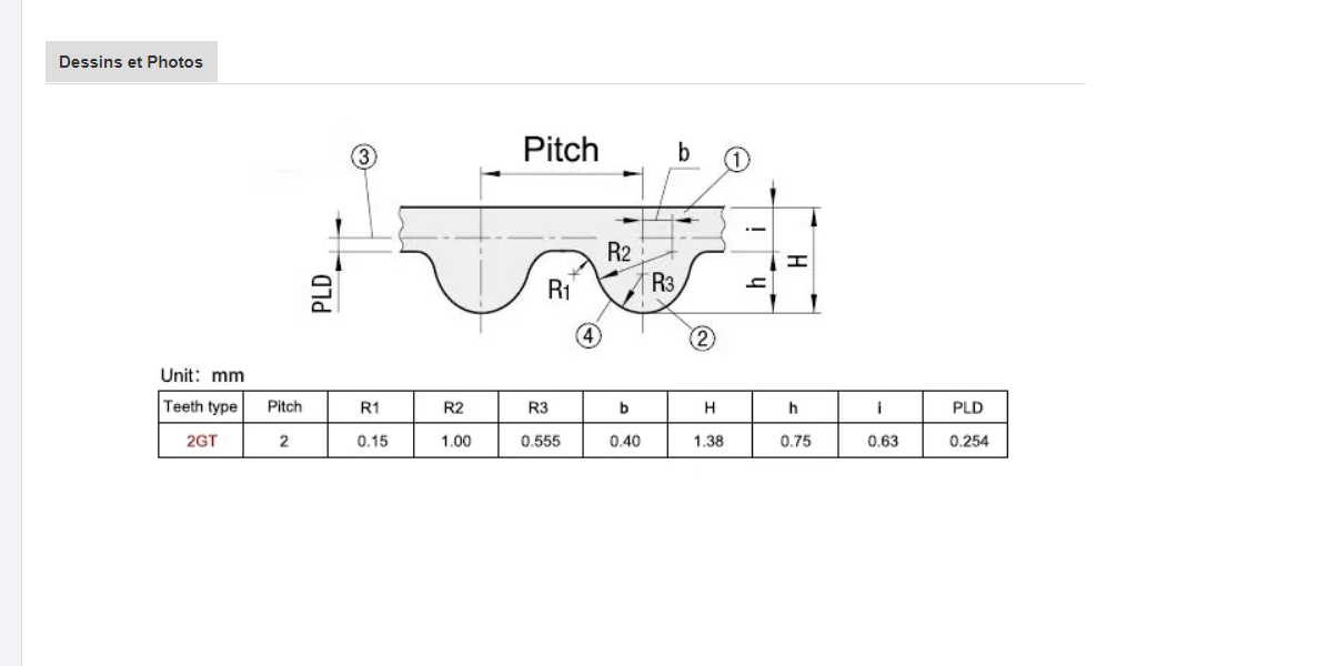

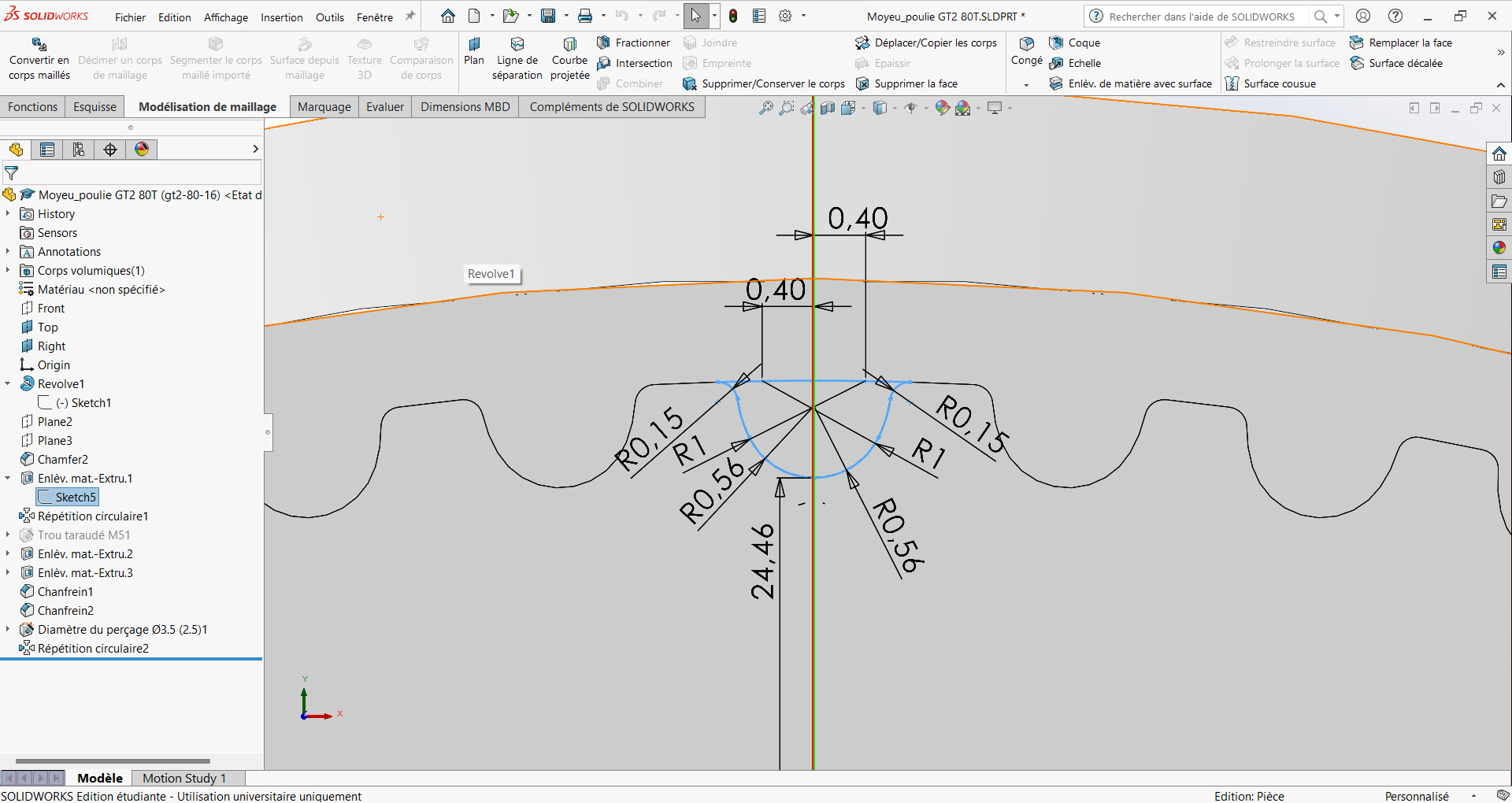

j’ai refait la conception et j’ai toujours le même problème sur l’axe X qui ne fait pas un tour complet.
Je pense que le profile de dentures que j’ai dessiné n’est pas bon.
Utilisez vous le même profile ?
Merci
Happy new year
Your drawing is fine, I use the same values:
The Problem may be in your print settings.
In the picture of your printed teeth it looks like the profile is a bit deformed compared to the cad.
If the opening is too small from overextrusion that could cause your problems.
Maybe try printing the outer contour first. That is supposed to get a bit more accurate results because the outer perimeter is not pushed outward by the inner.
Merci pour l’astuce d’impression, je l’ai essayé sur une petite pièce et cela me semble plus précis.
J’ai refait ma conception pour que le bras X soit plus rigide, il faut que je réimprime la roue de 80 dents mais maintenant j’ai des problèmes avec mes bobines de fil de mauvaises qualités, le fil se coince car il s’entrecroise sur la bobine.
Je vais y arriver, il ne faut pas abandonner.

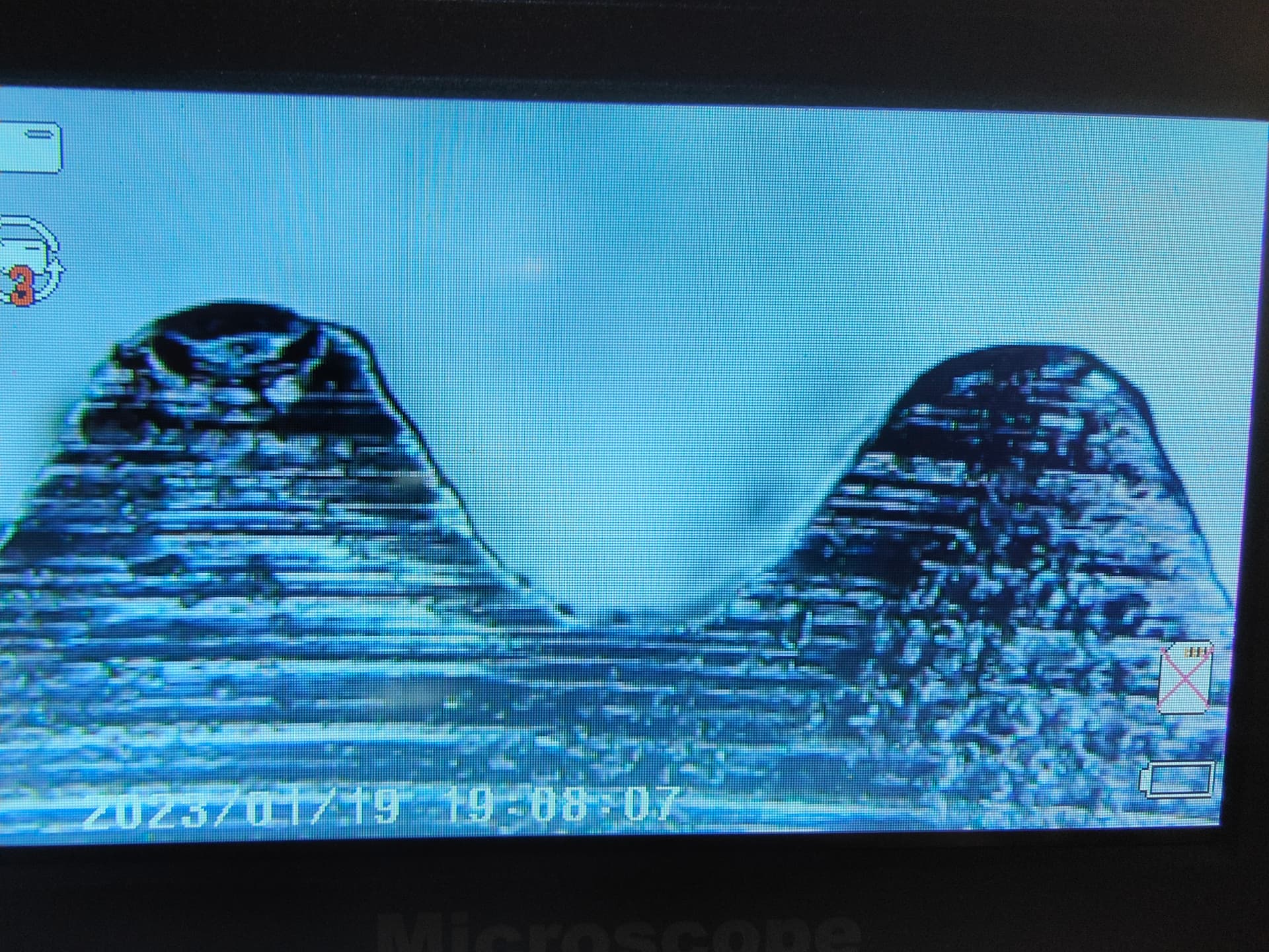

J’ai mis 0.05 a toutes mes dimensions pour le profile de la dent et maintenant je n’ai plus de problèmes au niveau de l’axe X (la photo de la denture au microscope c’est la poulie usinée en Aluminium)
Il faut du jeu pour que la courroie s’enroule autour de la poulie.

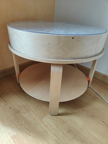

I love the build quality of your table!
Merci Waimea, j’espère terminer le projet bientôt mais la je viens de découvrir que le fond est bombé et l’aimantation de la bille n’est pas uniforme.
il faut que je remplace ce fond en bois par un autre matériau plus stable (verre, Aluminium ou autres)

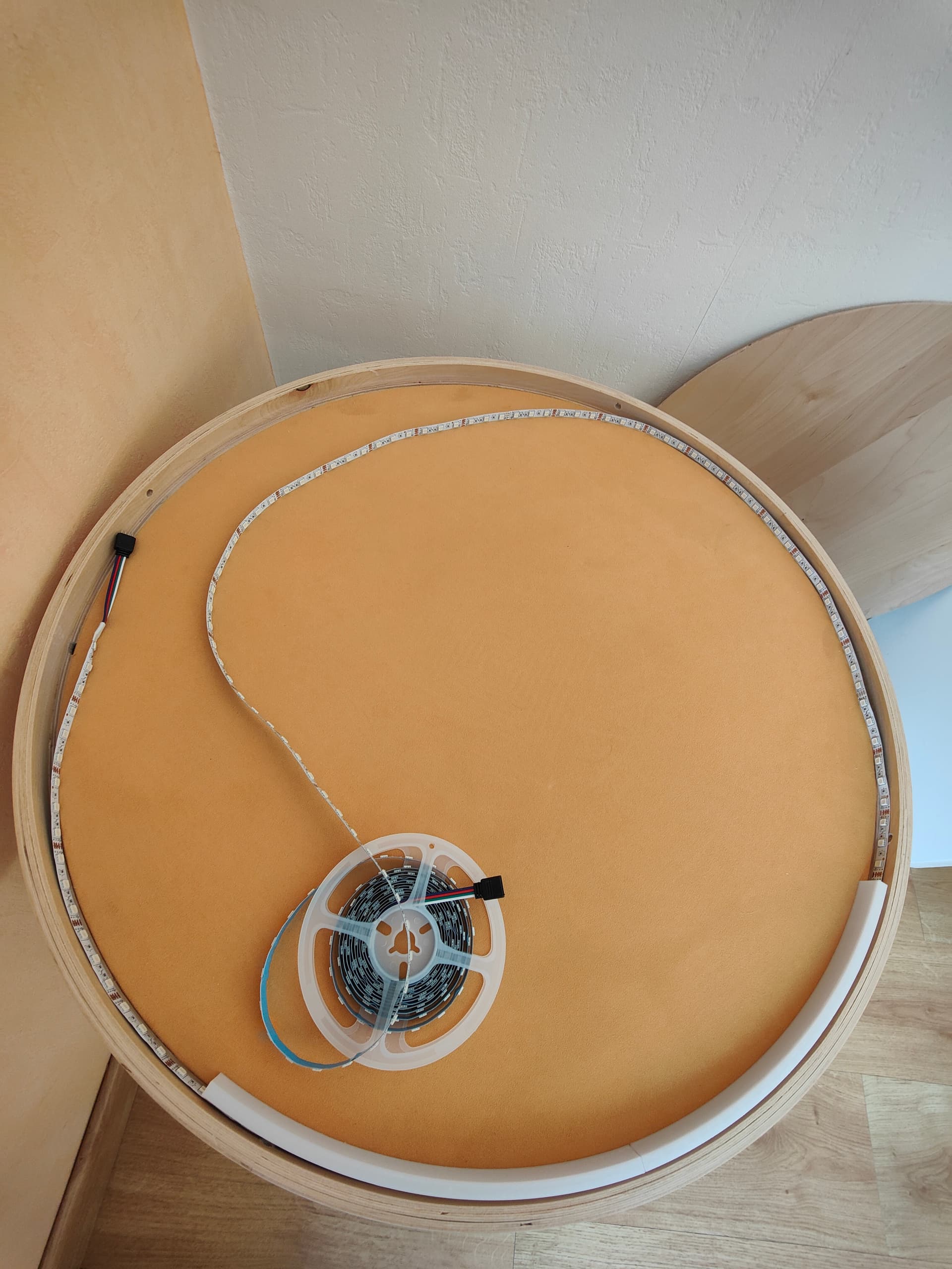

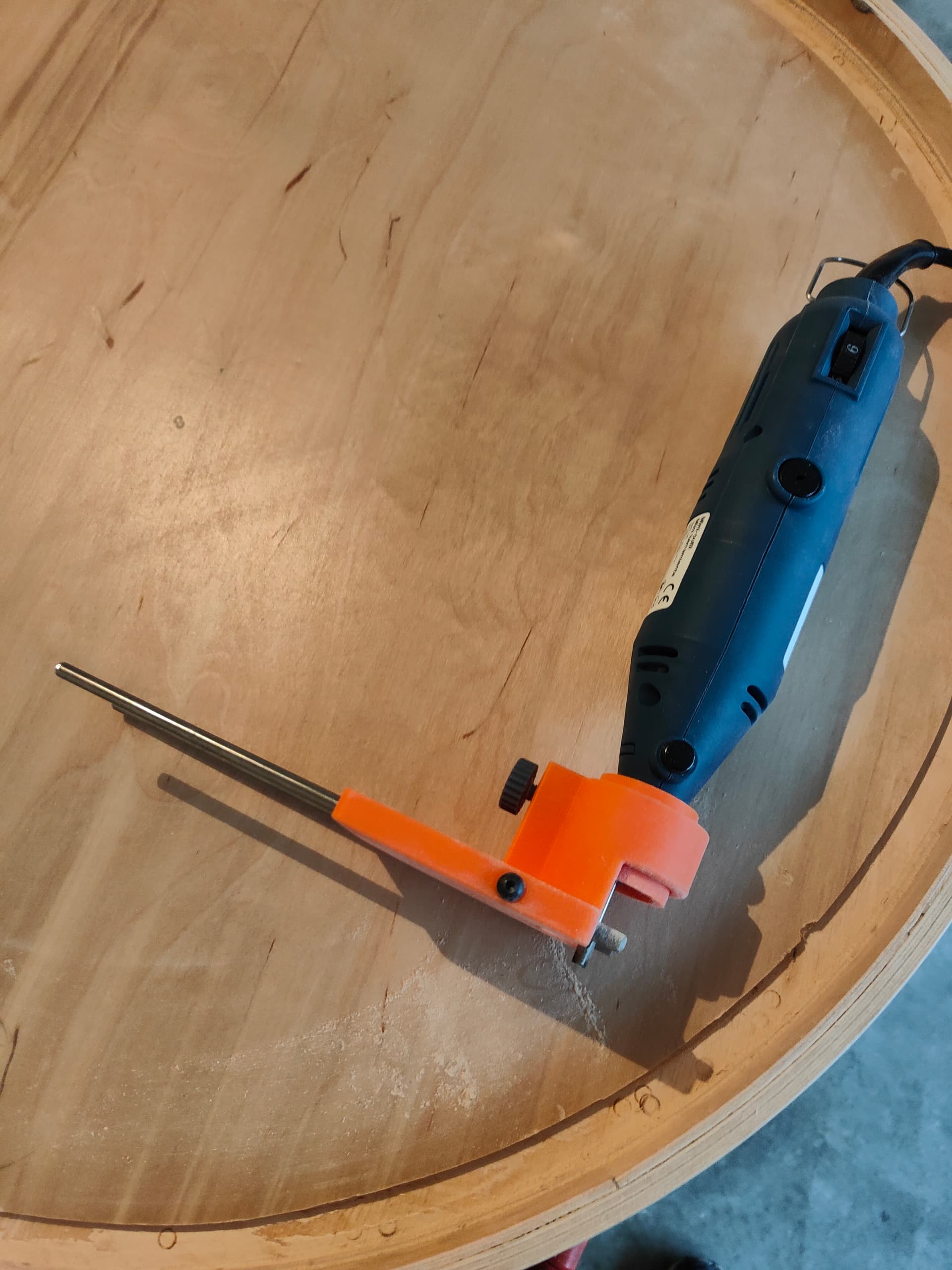

Mon projet avance, depuis le mois de janvier, j’ai découpé le plateau supérieur avec une Dremel que je vais récupérer pour le placer en bas de ma table pour rigidifier les pieds.
j’ai mis un plateau en verre de 4mm que j’ai recouvert de tissus.
j’ai créé des supports en PETG pour les Leds.
Ma table fonctionne mais j’ai encore du travail pour finaliser mon projet.
