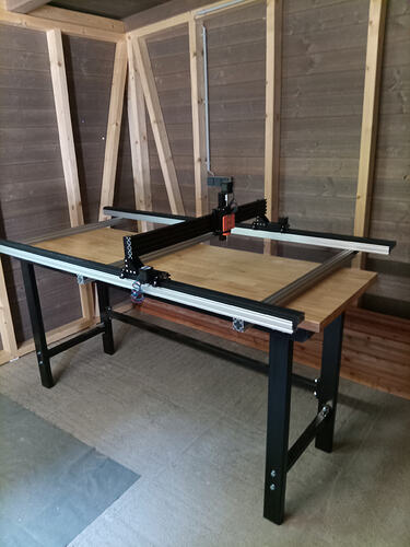

Es ist seo eine Mischung zwischen MPCNC und Lowrider. Nur mit vier Motoren.

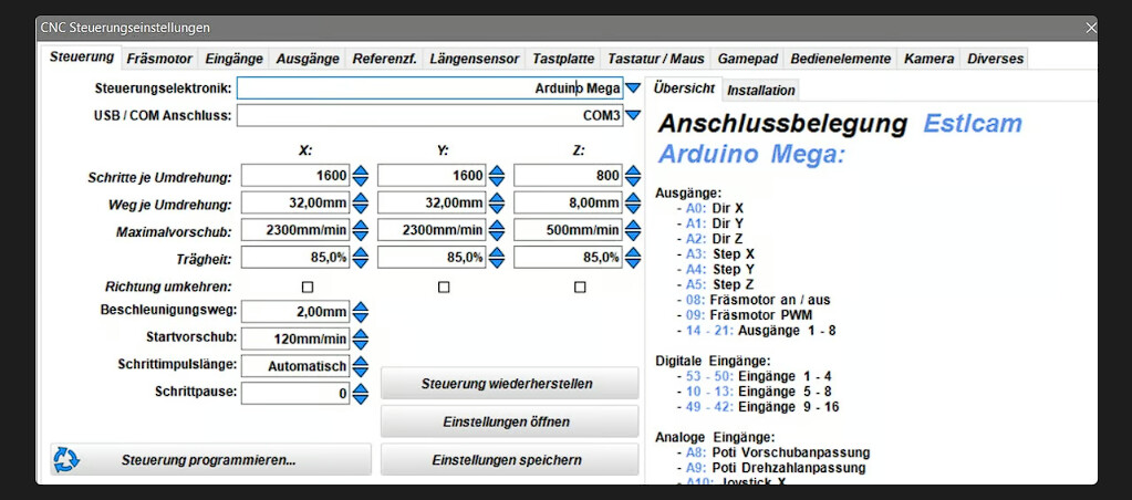

Die Jumper brauch ich nicht setzen, da diese schon 1600 Schritte machen ohne den Jumpern. Das hat Timo in einem seiner Videos erwähnt.

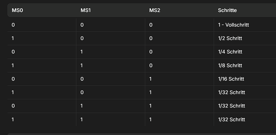

Wenn ich die Einstellung (x-1600, y-1600 und z-800) verwende, dann muss ich laut der Steppingliste auf x und 2x y die Jumper auf MS0 +MS1 setzen und bei Z auf MS1.
Die Treiber stell ich alle auf ca. 0,7 V ein.
