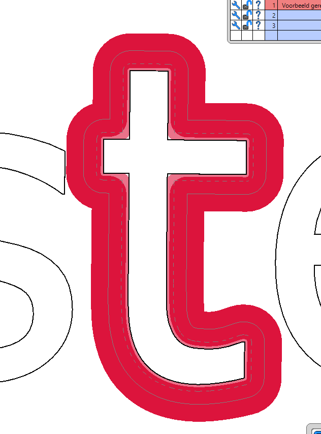

De donkerrode is met een 8mm frees, het lichtere met een 3.175 frees. Is ingesteld als finishing pass met de kleine frees
De 3.175 frees heeft de naam “new tool”.

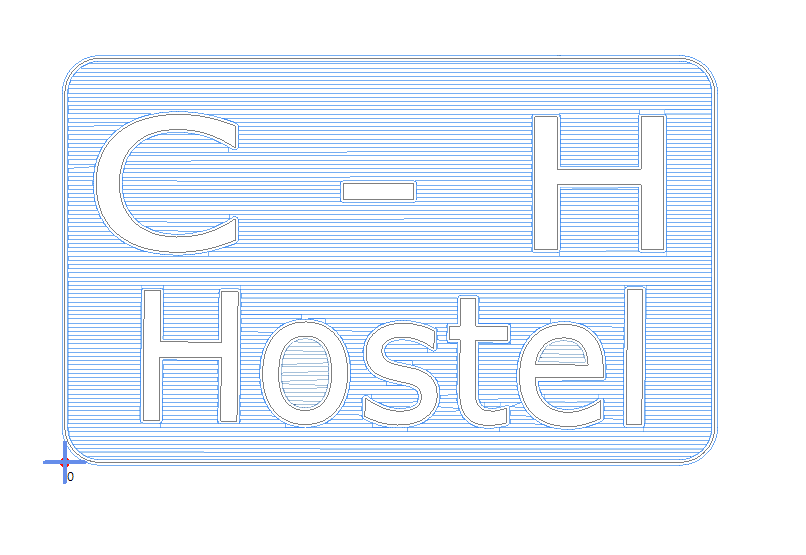

dank ik begrijp het, maar nu wil ik het hele gebied rondom de letters compeet weg frezen, pocket frezen. dus alles op een diepte van 5 mm weg, de letters bijven staan. moet er een kader om het tekenveld.
Dan heb je inderdaad een kader nodig
hostel met rand.zip (84.3 KB)

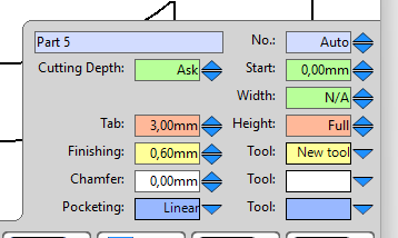

Hierbij een voorbeeld, overigens zonder finishing pass.
Letters als parts, binnenkanten letters als pocket frezen en dan onderin de het extra scherm pocket aanklikken zodat binnenkant verwijderd wordt. Allemaal 5mm
Buitenrand als pocket–> island aanklikken ook 5mm
Dan buitenrand als part en dan de volledige diepte (of er nog een ruimere rand omheen tekenen als je dat wil.
Ziet er als preview zo uit:
woooooowww..dat had ik nog nooit gedaan op die manier, precies wat de bedoeling is. er is licht in de tunnel..ik ga dit eerst eens doen. dan finishing and touch, maar ik laat het horen.

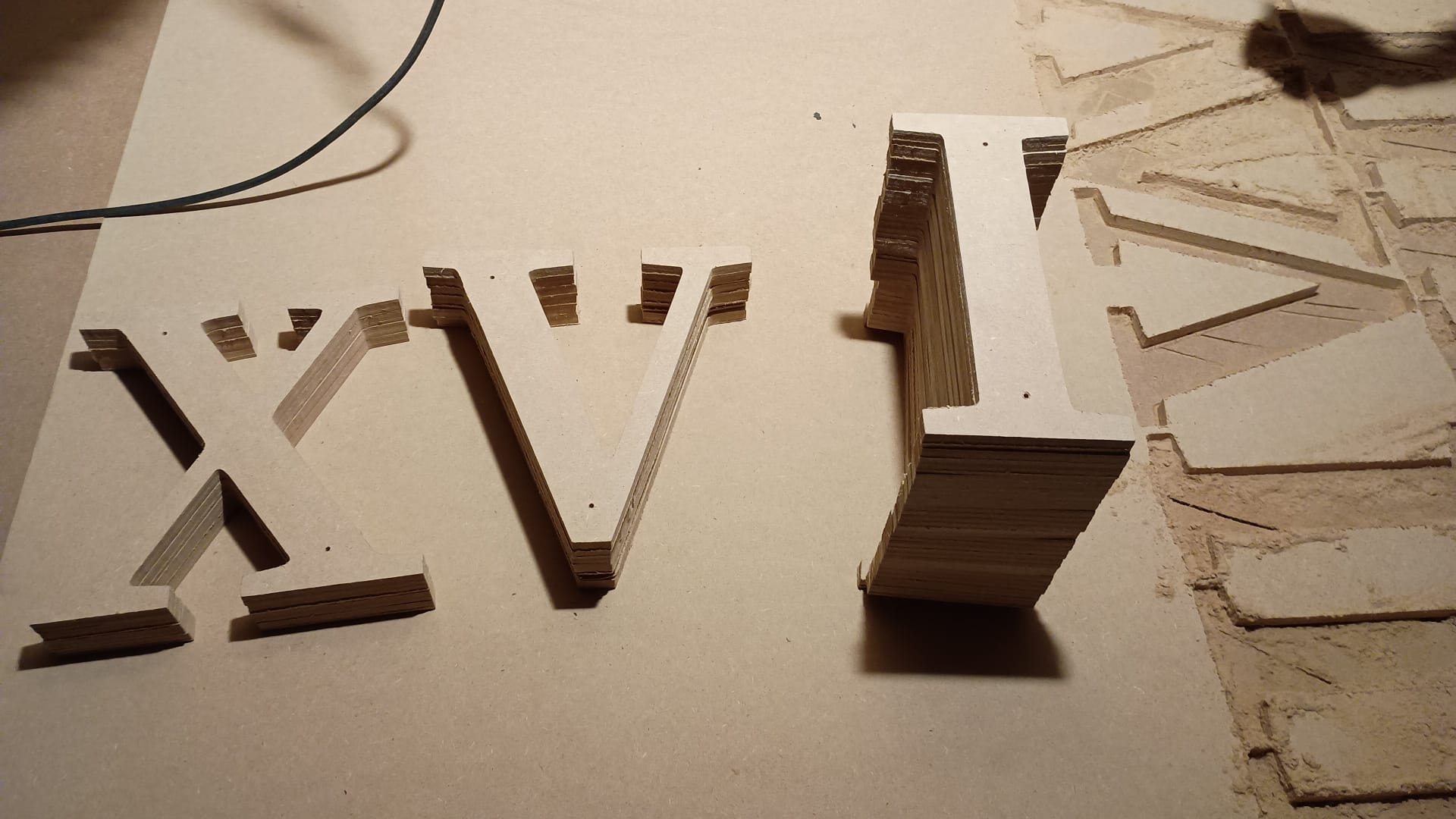

Gisteren ook wat MDF letters gefreesd. Heb zo geen idee van de instellingen….
I don’t know what you are talking about because you are using some form of weird German, but I always do those signs as a carve outside of the letters with a bounding box, using a V-endmill and a straight one to clear the pockets before. Looks awesome with “3D” effect. :slight_smile:
