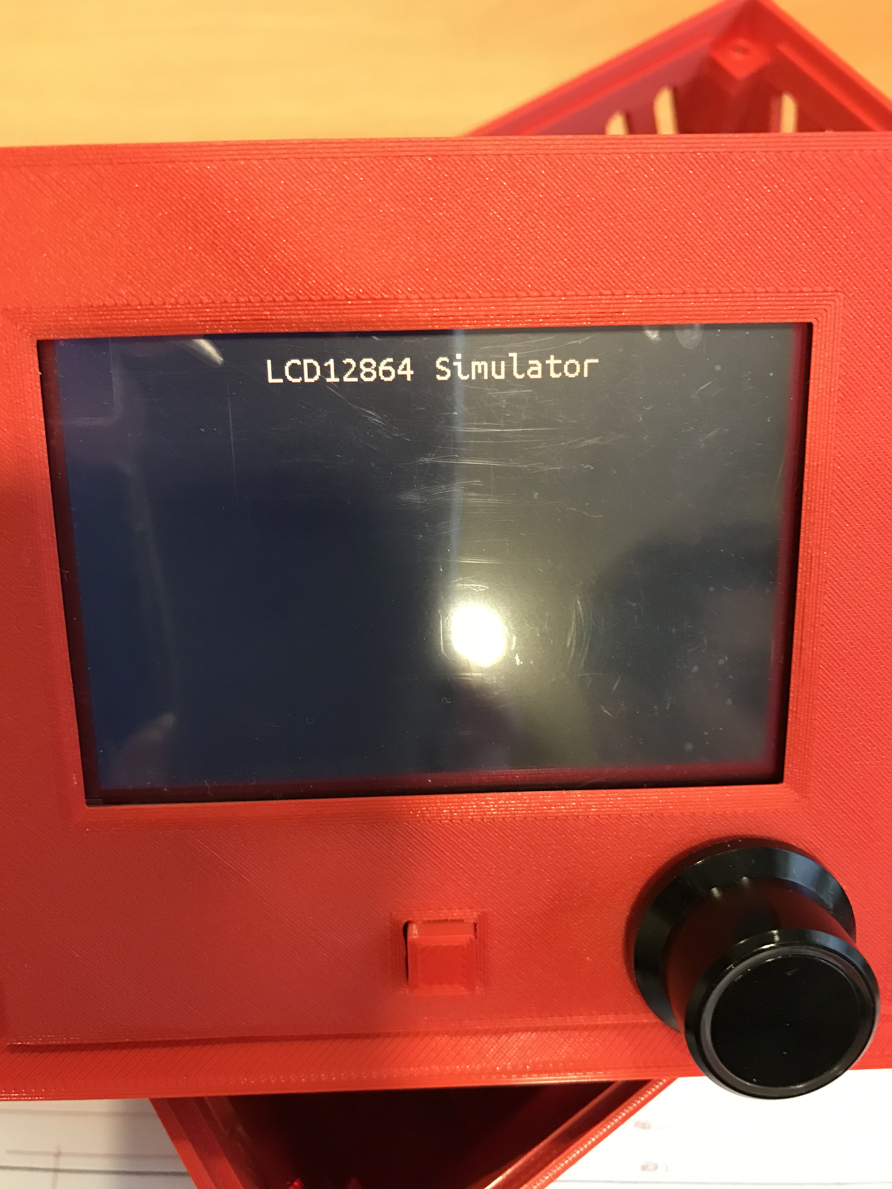

buenas, he configurado la placa skr 1.4, le he puesto alimentacion con una fuente de pc, y conectado un motor para hacer prueba si se movia, pero no, alguien me puede dar una orientacion?

Buenas, muchas gracias de nuevo, adjunto las fotos, el firmware es Marlin, 2, en la pantalla me dice que no hay comunicacion con la impresora, solo esta conectado un motor porque queria probar si funcionaba, pero no se mueve.
That tft screen talks over a 5 pin black cable, not those two 10 pin gray cables. You also need to get the baus rate correct.
It looks like your screen has a knob. You can try holding down the knob and choosing “Marlin Mode”. That will let the screen be controlled by marlin over the gray cables. It will act like a “reprap full discount display”.

Hola Felix para que la pantalla tenga conexion tanto en Marlin como en el firmware de la pantalla tienes que poner baudrate 115200 y en Marlin el Serial Port_2 en -1, si lo pones en 250000 no funcionara, al menos esa fue mi solución.

He probado varias configuraciones y no consigo comunicación con la placa. ¿Puede ser que este algo mal conectado? Me sigue saliendo el mensaje “LCD12864 Simulator” y no puedo entrar en modo Marlin. Te adjunto imágenes.
Lo tienes que cambiar en Marlin y en la TFT y subir los dos firmware por separado (el de la placa y el de la TFT), primero uno, reinicias y después el otro… y tienen que tener ambos 115200 y activar el serial port_2 en MARLIN.
por ultimo recuerda que el firmware no solo se carga del archivo .BIN, también lee del archivo config ( que se encuentra en la carpeta “Copy to SD Card root directory to update” el archivo config que se encuentra ahi lo has de copiar en la tarjeta SD, revisa ese archivo y cambia ahí también las configuraciones estandar que quieras.
SI nada te funciona puedes hacer un reset de la pantalla, para ello crea un archivo en un block de texto vacio, y lo renombras con el nombre “reset” (sin las comillas), lo metes en la SD, solo ese archivo y asi resetas la pantalla, después vuelves a subir el firmware.
fíjate que en tu archivo “config” no tengas desactivada alguna opción de Marlin, te copio como lo tengo yo para la TFT35
