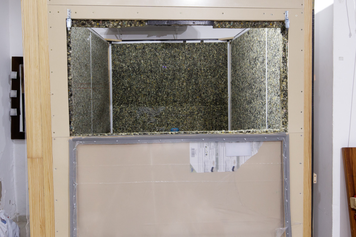

Caja para aislar el ruido.
Casi la tengo acabada, es muy ligera y móvil, las paredes se pueden abrir o separar, les voy poniendo fotos del diseño.
Las dimensiones son de casi un cubo de 2x2x2 metros, dotado. Las paredes llevan un marco de madera donde descansa la pared externa de poliestireno y la interna de aislante acústico, llevan unas maderas exteriores para darle fuerza. Como notarán la pared de la izquierda es la primera y arrastra los fallos de diseño, principalmente de pegado.
La puerta , contiene una ventana con una bisagra de “piano” y doble agarre, el sistema es bastante débil pero suficiente porque la ventana casi nunca será abierta. La puerta es con un marco de madera, por fuera lleva un material plástico muy ligero y por dentro aislante acústico pegado.
En la parte superior aprecian un listón que une ambos lados y da estabilidad a la estructura.
En todo el perímetro y en la zona inferior uso aislante acústico tipo “cinta aislante”, para evitar el impacto sobre el suelo.
Aquí observa mejor la separación de la estructura del suelo, la pieza suelta es poliestireno junto a aislante acústico que se puede quitar con total comodidad.
El techo es muy ligero, aquí lo he quitado al igual que la Lowrider 2 para que aprecien mejor. Pueden comprobar los errores en la pared de la izquierda(me obligaron a poner madera en el centro) y las mejoras en las siguientes, la madera ahora está en el exterior y el pegado fue mejor realizado. Observen también las escuadras que dan rigidez a la estructura porque como dije todo el conjuntos es ligero.
La foto muestra la portezuela abierta, nótese que el material aislante entra un poco en la zona de la ventana para aislar mejor.
Detalle de los agarres y de la forma de crear el marco y la ventana.
Detalle de la bisagra y la estructura de la ventana con doble metacrilato.
Detalle de la parte cercana al suelo con aislante.
Detalle de la bisagra inferior, simple madera con un agujero donde coloqué un trozo de acero, será rediseñada cuando la máquina ya sea completamente funcional.
Me faltan varias cosas para acabar la caja: colocar “trampas de bajos” en las esquinas, diseñar una mesa auxiliar para el ordenador, toda la parte eléctrica así como la parte de la seguridad, serán temas que les iré detallando en su momento.
El siguiente mensaje será para explicar la caja donde alojo el aspirador, y la del separador ciclónico.
