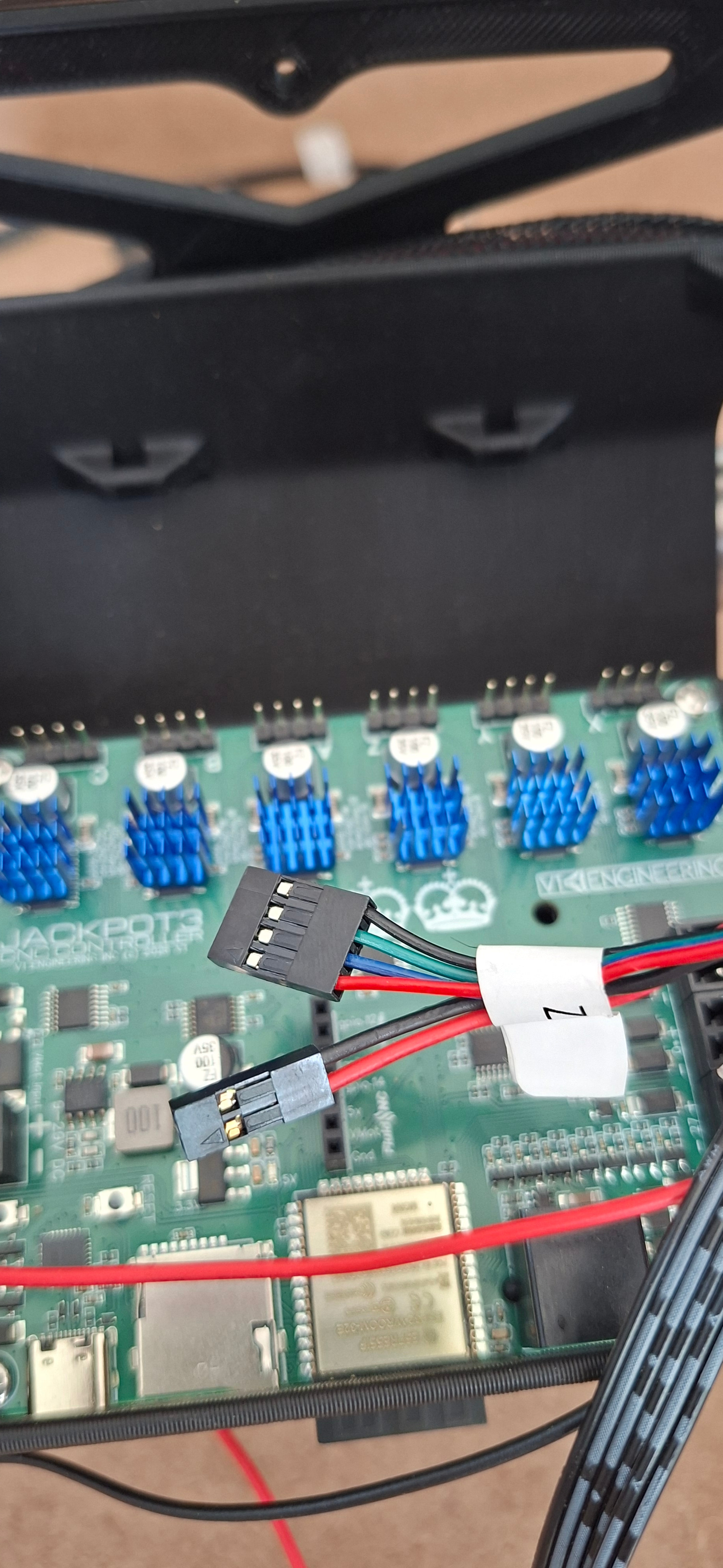

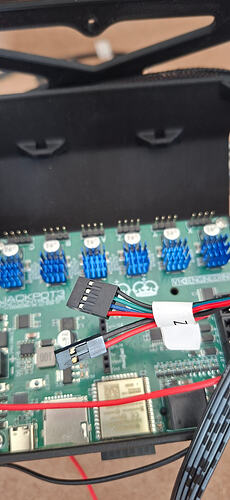

Bonjour la communauté,
Je viens de recevoir la Jackpot 3 , pre-monter par Philipp,merci encore au passage .
Je doit raccorder les fiches à la carte( z1 , y1 z0, y0 x) , je me pose la question du sens pour insérer celle ci car il y a une petite flèche sur les connecteur et on peut les mettre soit a droite ou a gauche . Je connais les emplacement ,juste le sens d’insertion m’est inconnu .
Pourriez vous m’indiquer la
procédure ?
Il n’y a pas vraiment de sens “juste”, retourner la prise va simplement inverser le sens du moteur
Donc brancher tout avec par exemple le noir a droite, verifier le sens des moteurs, et inverser les prises des axes fonctionnant dans le mauvais sens (toujours couoper l’alimentation avant de debrancher/rebrancher)
Merci pour la reponse rapide , let s go
