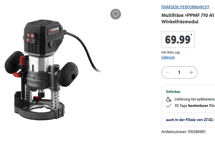

Bei Lidl gibt es gerade eine Fräse für 70€ die auf für eine Lowrider V4 passen sollte.
